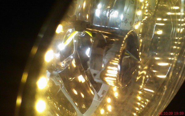

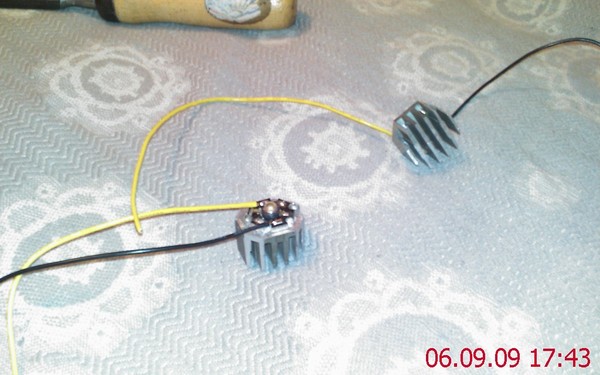

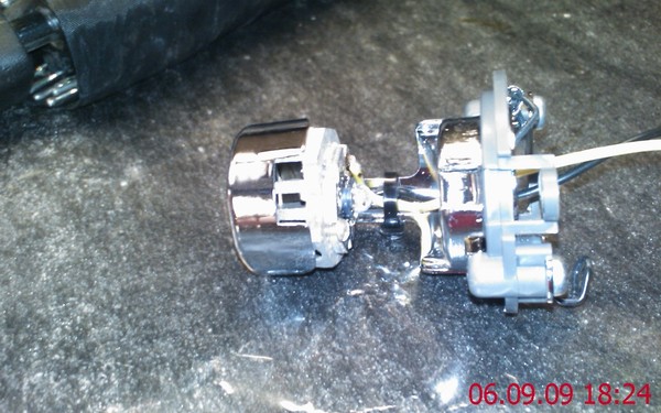

Эх, душа колхозника поет))) было решено вкорячить в противотуманки мощные светодиоды. В каждой противотуманке будет только 1 светодиод, и находиться он будет в фокусе. Штатные лампочки прикрыты металлическими колпачками, в них и установлены светодиоды на радиаторах.
а теперь фотки)
Радиатор выточен напильником чтоб плотно садился в колпачок
Светодиод уже в колпачке

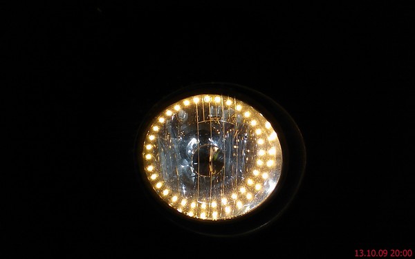

Собраная и установленная наместо противотуманка

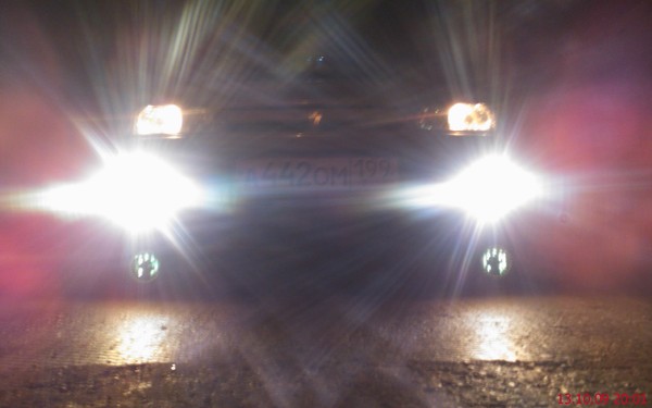

Вот так выглядит с высоты около 50см от земли
а так 30см...

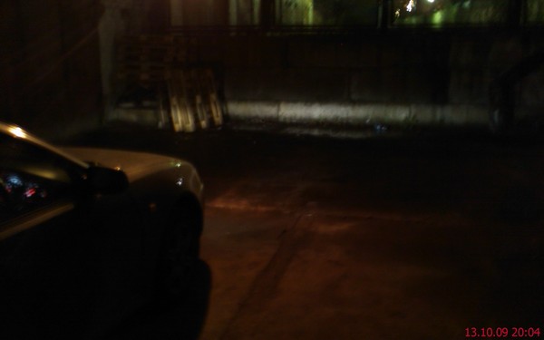

Световой пучек на стену
В общем все неплохо, но света очень мало, светодиоды стоят всего 90 люмен, в планах заменить их на SSC P7, но тогда придется мудрить с охлаждением, думаю такие маленькие радиаторы для них несерьезно...
