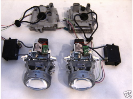

Вот нашел комплект от е46, но не пойму встанет ли он у меня без переделки проводки?
Вот этот Bocsh/AL не 3-х контактный случайно?!
BMW e46
Pepe
Сообщения: 24
Зарегистрирован: 10 окт 2009, 18:47
Откуда: Москва
Re: Замена отражателя би-линзы ZKW???
Сообщение Pepe » 29 янв 2010, 15:46
S-turbo
Вот так по крупней, а как и вообще эти 3-х контактные подключать то, у меня от родных ZKW, от шторки только два провода идут?
Это фотка именно того что я купить хочу, по-ходу в комплекте проводов нету никаких...

Pepe
там схемку паять над чтоб в момент включения 12 вольт а через пару секунд 3-4 вольта :)

S-turbo
Voron
Хорошо спросил, а то купил бы ща, спасибо вам за ответы... Буду разбирать свои фары и мерять другие 2-х контактные Боши...

Pepe писал(а):Вот нашел комплект от е46, но не пойму встанет ли он у меня без переделки проводки?
Конешно 3-х контактные, там же провода на фотке :D
