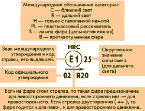

В свете последних событий немного покурил интернет по поводу маркировки, нарыл картинко:
Ну и начл изучать свои фары. На них 2 таблички на стекле
Первая:
Здесь я так понял криминал в 00 HC/R PL вместо которого нужно 00 HR DC/R PL (в стоке раздельный галоген дальний и ближний в монолинзе Н7, планируется галоген дальний и билинза под Д2С)

И что все это значит - хз, а что самое интересное где и что еще указывает на галоген в линзе?
