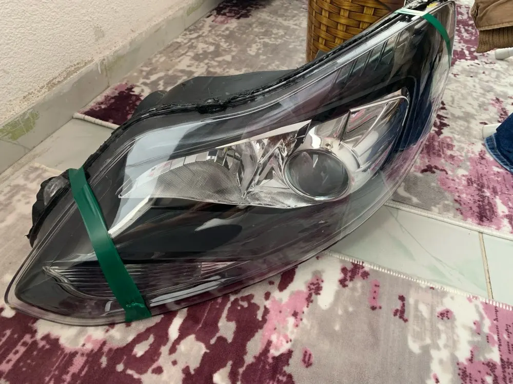

2) Второй вариант установка в отражатель биксеноновой линзы для простой установки или с врезкой
Плюсы - правильный яркий свет как в оригинале. Не так дёшево как в первом варианте, но дешевле чем покупать ксеноновые фары оригинал. Минусы - видно что самоделка, надо постараться что бы получилось красиво, придётся подрезать маски закрывающие линзы
3) Третий вариант:
- Биксеноновые линзы Koito Q5 https://ali.ski/1n8O1-
- Маски Ford Focus ST - https://ali.ski/sBIUI
- Ксенон
Плюс - правильный яркий свет лучше чем в оригинале. Внешний вид как оригинал. Дешевле чем покупать новые или бу ксеноновые фары Форд Фокус. Минус - придётся немного повозится с установкой и подключение. Не для тех у кого руки под Х заточены)))
4) Четвёртый вариант - установить альтернативную оптику не оригинал с биксеноновыми линзами Koito Q5 и ксеноном
Плюс - дешевле оригинальных. Минус - нюансы с установкой и подключением
