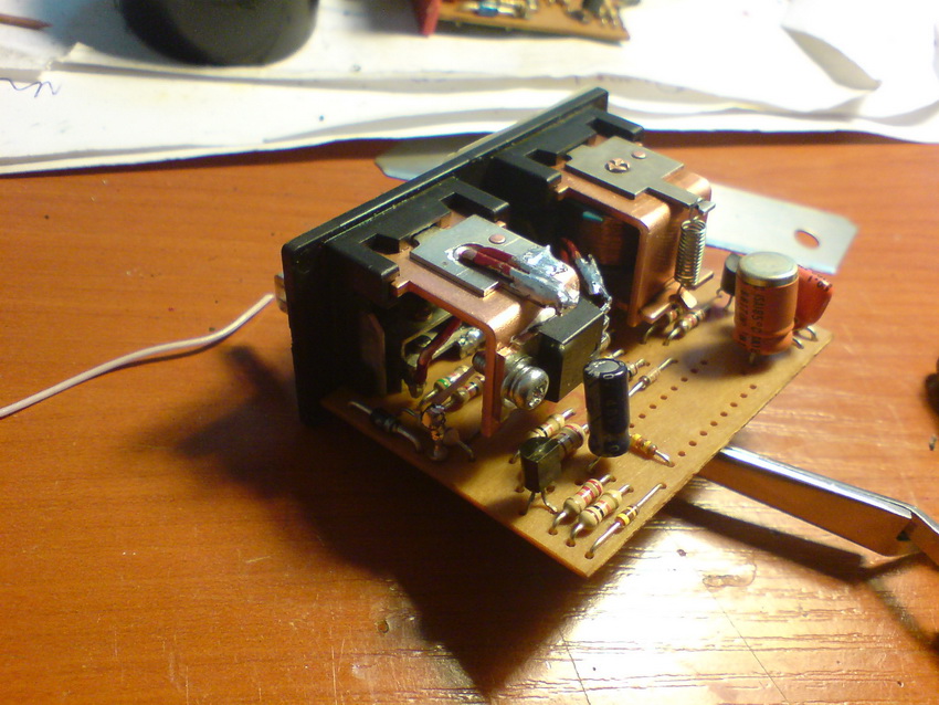

Нарисуй схемку и какая мощность резистора? Сильно греется ЛМка?

Схемка на этой страничке! А на ЛМ-ку повесил кусок алюминьки где-то 3*3 см, 2-х или 3-х мм! Резистор вроде 2-Вт или 3-вт Пока катаюсь полёт отличный!
