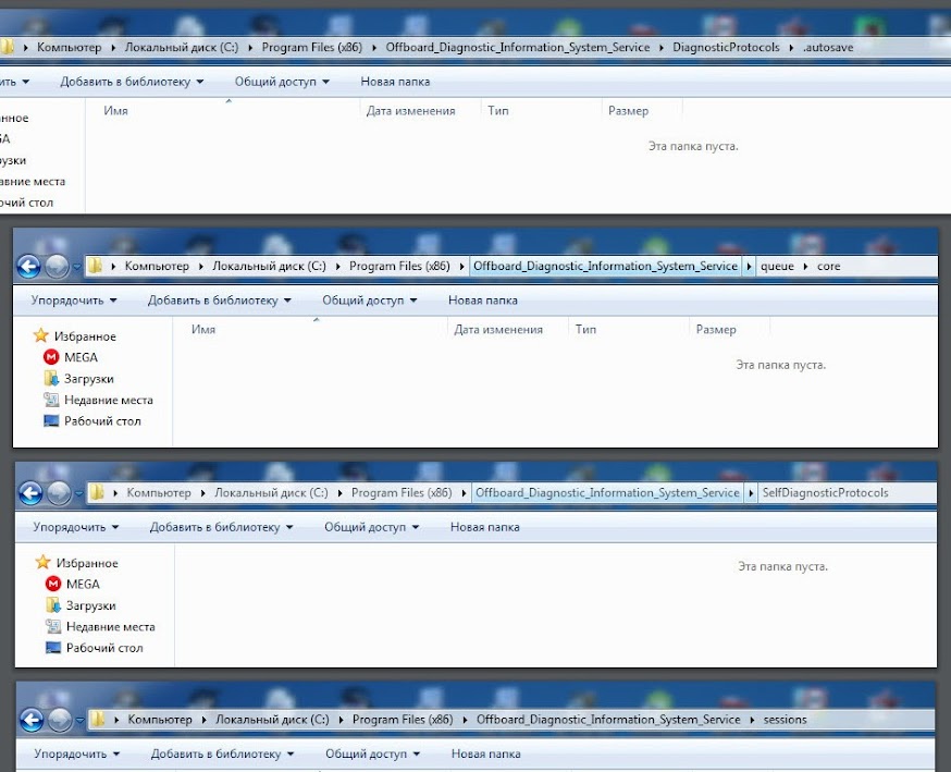

Сообщение не относится к кодированию, но запостю её здесь, что бы не создавать разных тем. Бывает, у меня часто)), что при выходе из Одис Сервис что то пошло не так и после этого Одис Сервис при запуске начинает просить отправить данные, ввести логин пароль или вообще подвисать и не грузиться
Решить эту проблему можно удалив файлы из следующих папок. Мне данный совет помогал не раз ( ссылка на источник http://autoprogs.ru/389157-post522.html )

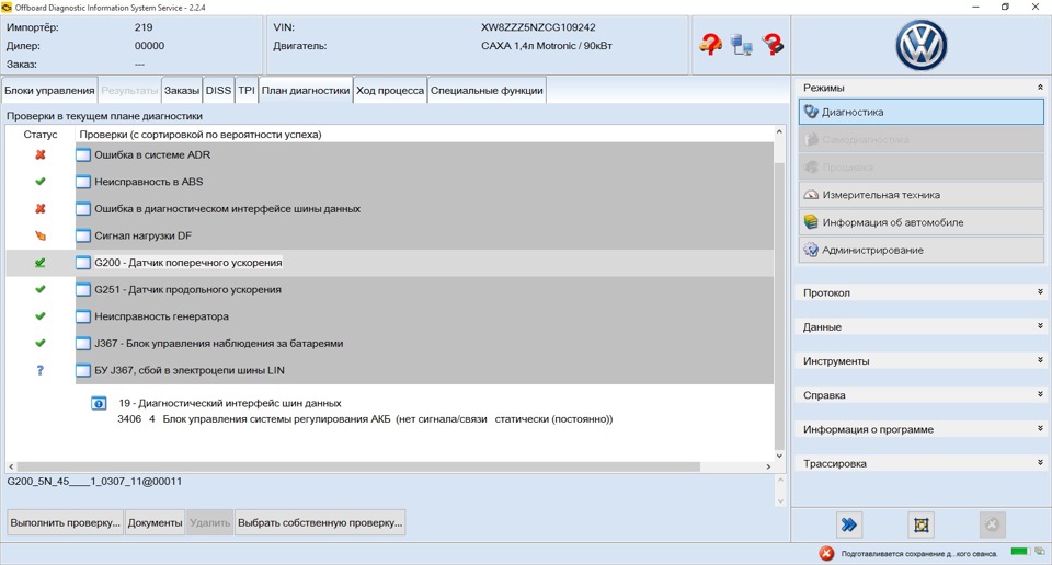

Продолжу. Как адаптировать датчики (G85, G200, G202, G251) в одис сервисе после прошивки например абс или рулевой рейки
Источник: https://www.drive2.com/l/7845178/
Заходите в диагностику и запускаете её с ведомым поиском неисправностей без заказа. Далее на вкладке план диагностики нажимаете на адаптируемый датчик и потом на кнопку снизу слева "Выполнить проверку". И следуете инструкциям. Занимает минут 5
