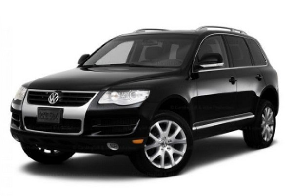

2) Блок старый и общается только по протоколу KWP2000/TPKLINE. Одис такие блоки шить не будет. Выход есть. Шьём через VAS PC
Наиболее часто такие блоки встречаются на Touareg GP. Для примера:
Блок АКПП Touareg GP. Номер блока 09D927750JK. Одис предлагает обновить до версии 09D927750JK_1844.sgo но прошить не может
Выход. Шьём с помощью VAS-PC правя при этом stt файл. Без этого пункт 19 — обновления ПО не появится
В stt файл можно в ручную прописать
09D927750JK; 1411; 09D927750JK; 09D927750JK_1844.sgo;
09D927750JK; 09D927750JK_1844.sgo; ; ;
и 19 пункт появится…
Или скачать готовый http://www.touareg-club.net/forum/showp ... tcount=887
Подробнее ньюансы описаны здесь http://www.touareg-club.net/forum/showt ... 53&page=45
2а) Прошивка старая, её нет на новых флеш дисках
Например блок АКПП на Туареге 09D 927 750 BD. Прошивка 3d60.sgo (09D927750BD @ 7739.3 to 09D927750BD via 3d60.sgo); находится на 44 флеш диске
Прошивать будем через VAS-PC. Копируем флеш диск 44 в папку datflash VAS PC. Запускаем VAS-PC, входим в раздел "самодиагностика", далее во 2-ой блок АКПП, в соответствии с файлом get_02.stt (файл get_02.stt должен лежать в папке datflash в месте с прошивкой 3d60.sgo) появится 019 канал "Обновление ПО"
Далее следуя подсказкам VAS PC прошиваем блок АКПП
