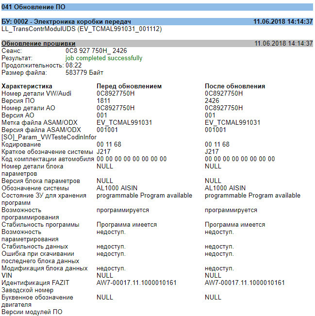

Приехал ко мне Туарег VDesinov https://www.drive2.ru/users/vdesinov/ на прошивку АКПП и двигателя. Оказалось я уже шил именно в таком конфиге Туарег - https://www.drive2.ru/b/2556220/
Это хорошо, шьём по накатанной) АКПП 0C8 927 750H (0C8927750H) с 1811 на 2426. Шить всем у кого пинок при переключении в R !!!

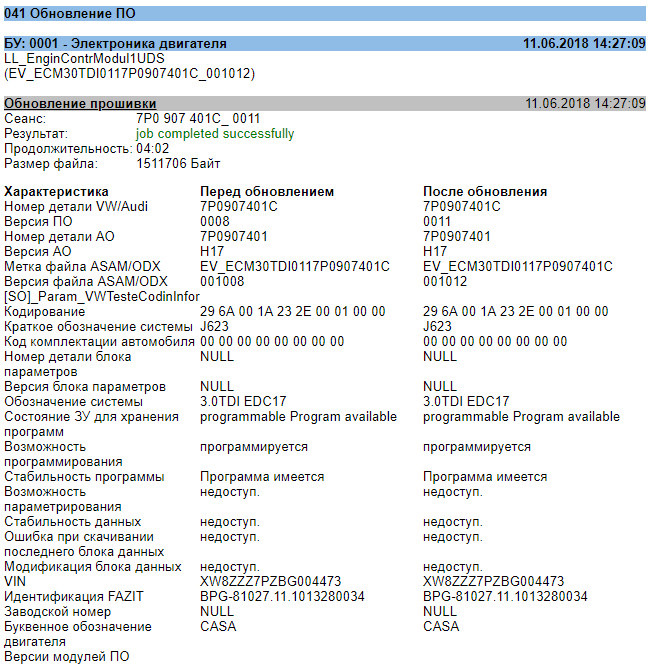

По двигателю есть отличие от предыдущего Туарега. В этот раз шили 7P0907401C с 0008 на 0011. В предыдущий раз ещё не было 11-ой версии прошивки....
После прошивки как и ожидалось пинок при переключении в R прошёл) По остальному как всегда ждём отзыв владельца Туарега VDesinov https://www.drive2.ru/users/vdesinov/
PS. Прошивка с помощью адаптера вас5054а, Одис Инженер 6.6.1, Виндовс 10 64бит, прошивки с флеш диска VW Flashdaten_Volkswagen_2018-06-06
