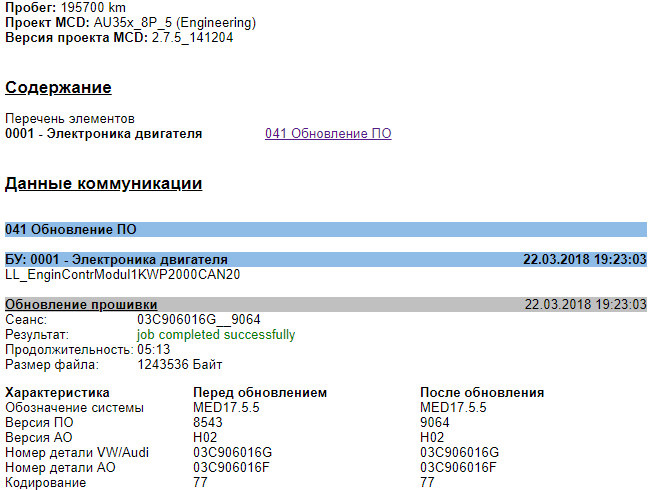

Приехала Audi A3 с двигателем CAX и блоком 03C906016G. Версия прошивки 8543
Адрес 01: Электроника двигателя (CAX) Label: 03C-906-016-CAX.clb
Part No SW: 03C 906 016 G HW: 03C 906 016 F
Компонент: MED17.5.5 8543
Ревизия: LCH02--- Серийный номер: AUX7Z0I1FNJ0MM
Кодировка: 0000077
Так как есть обновление блока двигателя 03C906016G до версии 9064 и не понятно почему появлялись ошибки в блоке двигателя в процессе работы, решено было обновить
До и после обновления
