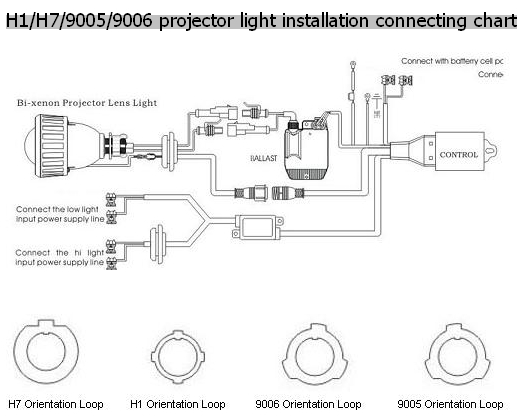

У меня биксенон сейчас подключен по такой схеме:
Соответсвенно билинзы мне проще все подключить вот так:
Так вот такой вопрос, разьем провода управления дальним светом от билинзы стандартый и подойдет к моему разьему от контроллера?

Набор проводов для подключения к штатной проводке H4, что показан на второй схеме, идёт бесплатно по акции в комплекте с Обновлённые mini H1 (Morimoto) (двойные Angel eye)
