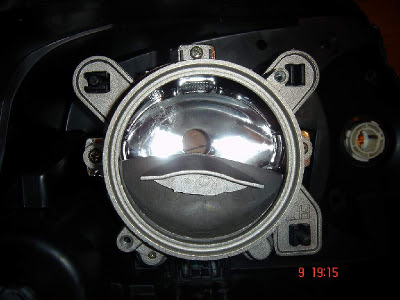

Есть желание заменить родные галоген линзы в ближнем H7 на биксенон, а также в линзы птф HB4 что то нормальное воткнуть! Вот фото родных линз, спасибо товарищу Flymax из Киа-клуба:

Если блоки Китай то использовать можно. В случае установки ламп D2S дополнительно потребуется Провод-переходник D2S->балласт китай http://shop.bi-led-light.com/index.php? ... Path=21_33
FX-R 3.0 больше по размеру FX-R 1.1. Если есть запас влезут. Крепления отличаются. Размеры смотрите на сайте. Не имея на руках фар и линз вам точно никто не скажет влезут или нет. По уму делать рамку из листа алюминия, которая будет крепиться на штатное крепление. На неё крепить линзы.
ПТФ. Существует один вариант с хорошим светом. Аналог Хелла ДЕ - http://shop.bi-led-light.com/index.php? ... x&cPath=44 Встанут или нет смотрите сами. Размеры так же указаны на сайте
Посмотрите вариант 2.8" "Bosch" D2S/H7/H3 http://shop.bi-led-light.com/index.php? ... cts_id=174
Эти билинзы имеют много отверстий для крепления. Возможно встанут без доработок. Отчёт по установке в Хундаи Санта фе есть на нашём форуме
