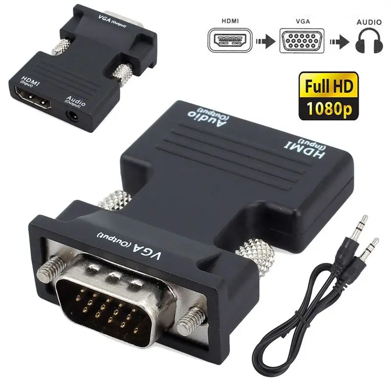

Конвертер HDMI to VGA для преобразования HDMI сигнала с андроид приставки в вга монитора - 200-300р 👍 viewtopic.php?f=53&t=5061
phpBB [video]
Итак получается - монитор в среднем ~ 500р + колонки usb 200р + андроид тв приставка 1700р + конвертер 250р = ~2650р тотал! Смарт ТВ с youtube, iptv, фильмами всего за две с половиной тысячи!
