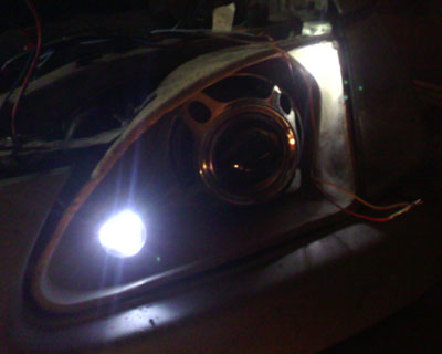

Поскольку покупал здесь же, то у меня получается тоже 2-ое поколение линз...
Кстати, сейчас только задумался о значении надписи на картинке в самом первом посту "Фиолетово голубая СТК"
Вместе купил китайский блог розжига, переходник и ксенноновые лампочки (тож китайские) на 4300К, хотя думаю что для 4300 слишком белый свет.
Устанавливал вместо штатных фар на короллу спасио 111 кузов (сейчас фары светить начали правильно, до этого вешал шторку, которая забарала часть света), собирал корпус фары самостоятельно....
фотографий в момент сборки практически не делал, только несколько штук
поэтому с полным фотоотчетом не получится
вот еще не доделанная фара, потом я ее еще покрасил и закрыл стеклом

Re: Би-ксеноновые линзы FX-R -> New FX-R
elvis, что это у вас за габаритная лампа? Можете сделать несколько фото готовой фары.
- Сообщения: 7
- Зарегистрирован: 22 окт 2011, 13:56
В правом верхнем углу - штатный габарит, просто поставил туда светодиодную лампочку. А слева, собранная конструкция из 3-ех светодиодов
Сначала хотел запитать "огонек слева" к противотуманкам, но пока повесил их тоже на габарит. Днем сейчас использую как дневные ходовые огни, включаю как с противотуманками так и без. Гайцы пока не придирались ни разу.

Так он и не должен быть жёлтым. Хочешь жёлтый бери с температурой 3000K. Посмотри свои фотографии.ксенноновые лампочки (тож китайские) на 4300К, хотя думаю что для 4300 слишком белый свет.
На них хорошо видно, что он не совсем белый. А с желтизной. Так и должно быть. Свет у ксеноновых ламп меняется со временем.
По габаритам. Видел отличную идею с такими же блендами, как у тебя. В места 4-х отверстий по бокам были вставлены сверхяркие светодиоды. Смотрится очень клёво. Если найду фотографию обязательно выложу.В правом верхнем углу - штатный габарит
Ещё раз посмотрел внимательно на бленды. По моему внутри можно закрепить неоновое кольцо...
да, тоже рассматривал вариант который предлагал best, (светики в бленду запихать). Правда фотки не видел, может поэтому и не начал такой вариант...
Блоки разжигаются гдето 4-5 сек наверное, точно, конечно, не замерял. нужно для интереса замерить
Сначала яркая вспышка, потом гаснет, и начинает разгораться
Про желтизну на моих фотках.... это скорее всего противотуманки отсвечивают, у меня на них желтые стекла стоят, а так свет от ксенона у меня чисто белый...
