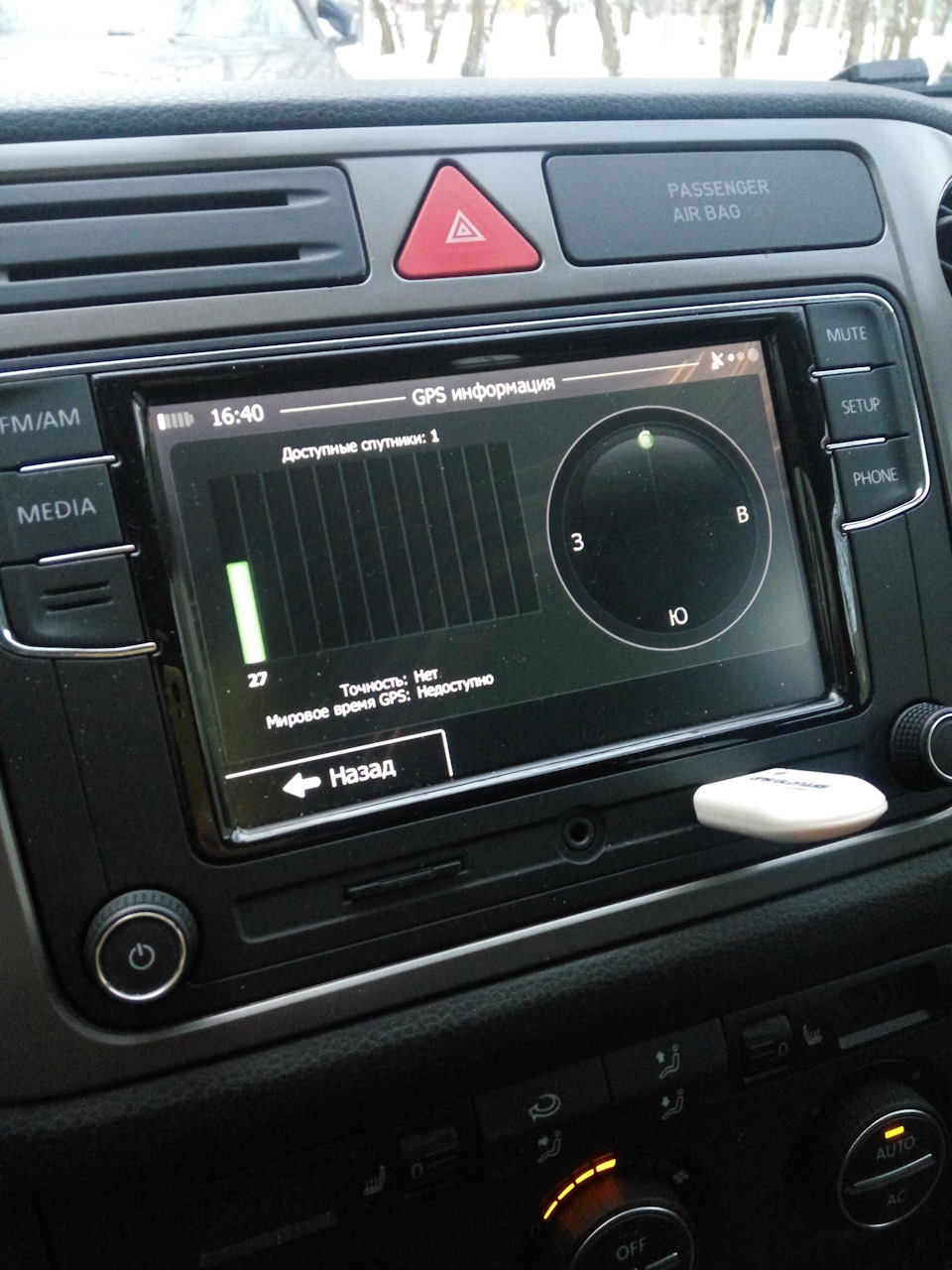

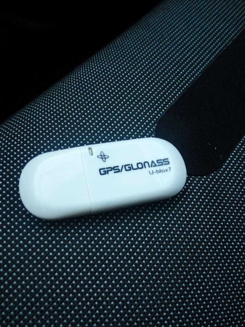

Подключил VK-172 USB GPS/GLONASS https://ali.ski/7KT215 к RCD330G+ Desay.
Из коробки поймал сразу один спутник и тишина

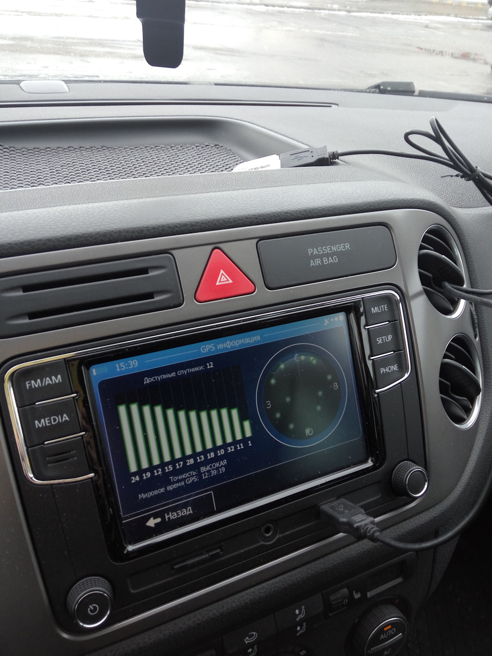

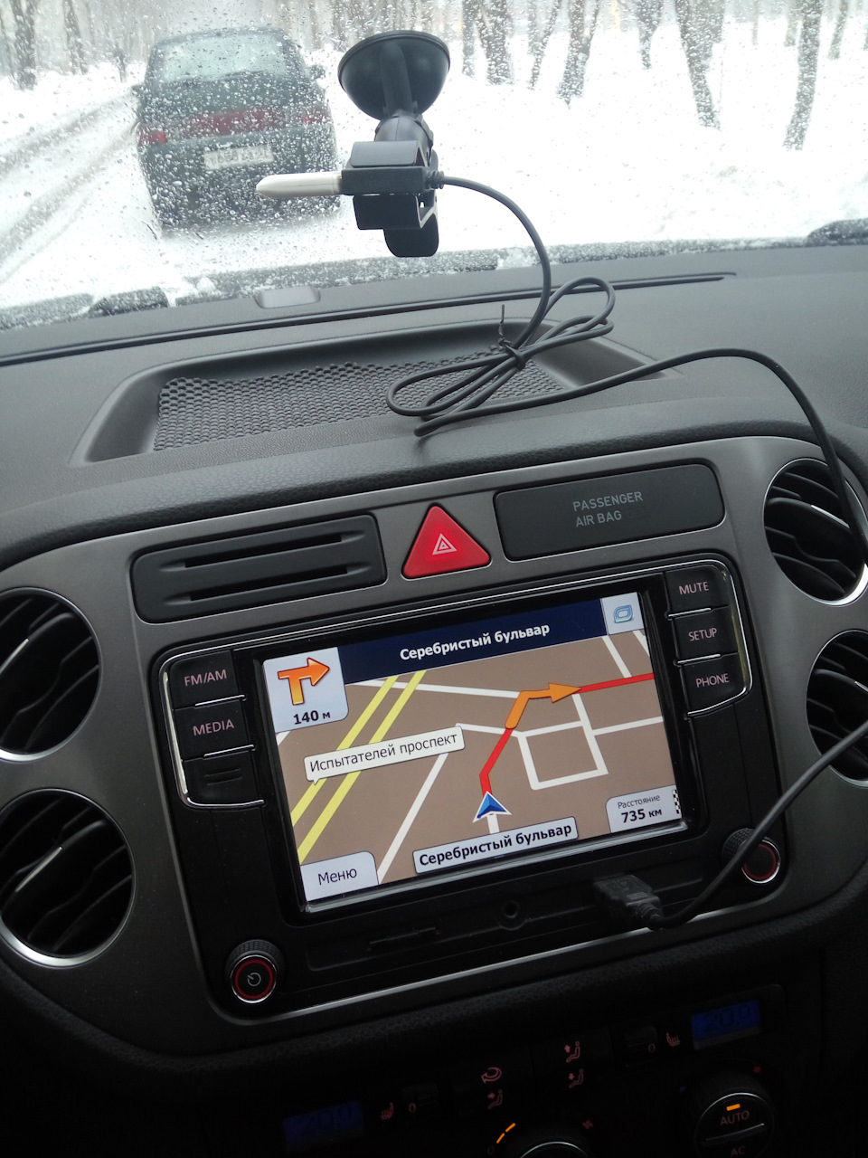

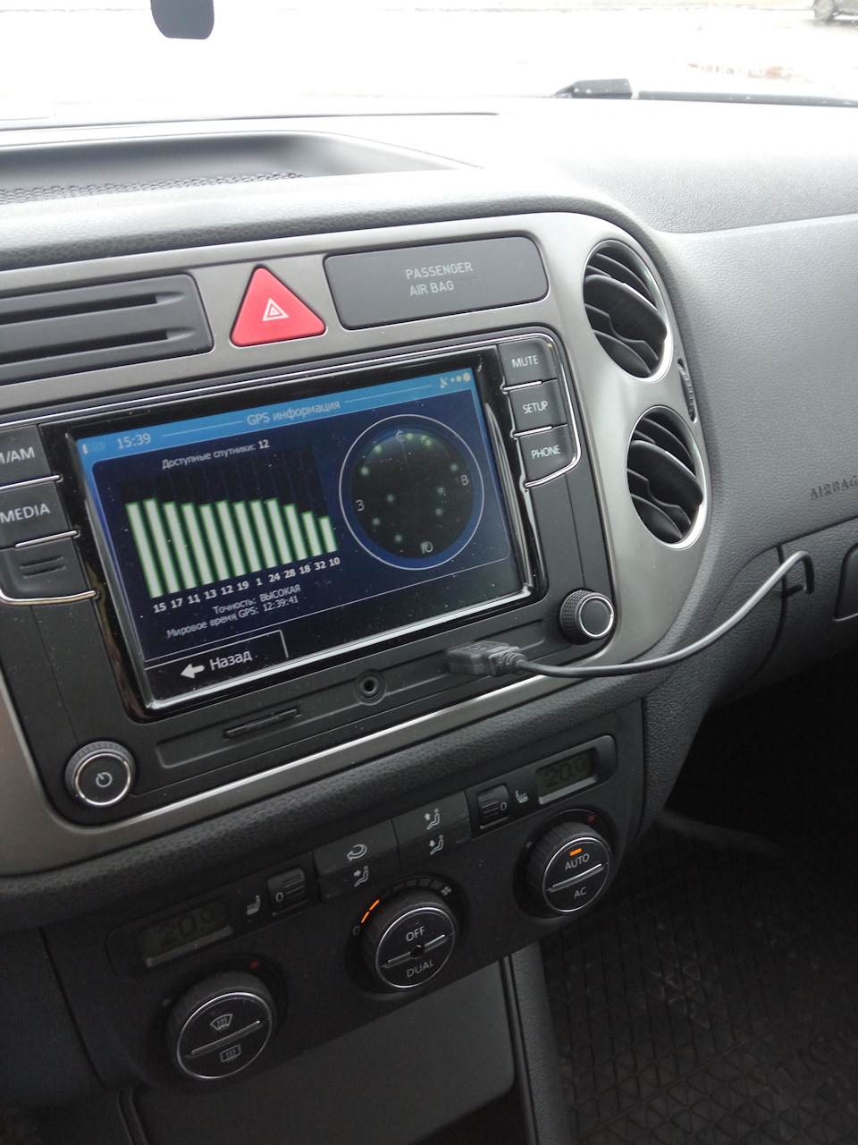

Через удлинитель на торпеду. Результат 12 спутников стабильно. То же если положить в бардачок и в кармашек под магнитолу

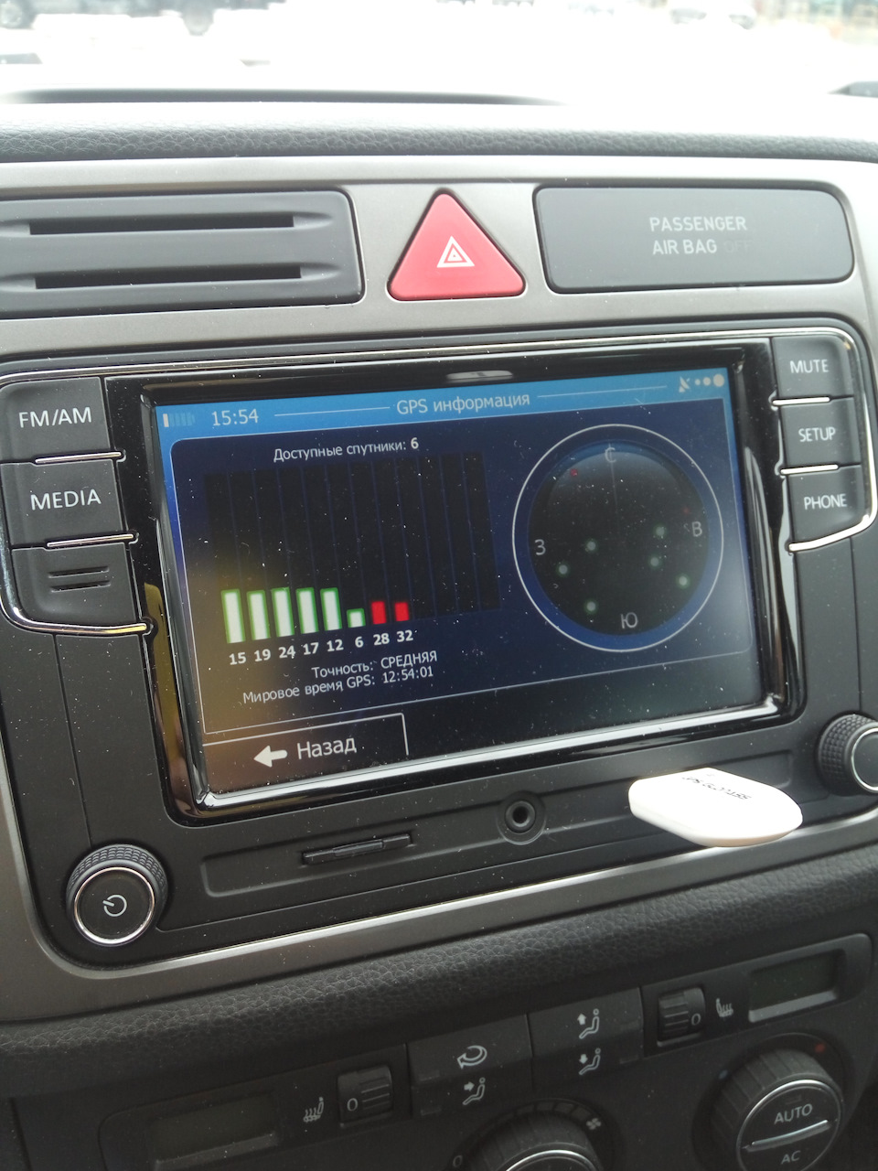

После того как поймал через удлинитель 12 спутников, вставленный прямо в магнитолу стал ловить от 2х до 8ми. Но не стабильно. Странно, если через удлинитель в кармашке под магнитолой 12 спутников стабильно. Чудеса...
Скорость и точность порадовала. На первый взгляд лучше чем на смартфоне. Но есть одно но которое огорчает. Магнитола в режиме навигация стала перезагружаться через разное время 5-10-15 минут. От чего это зависит не пойму пока
