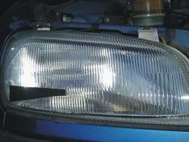

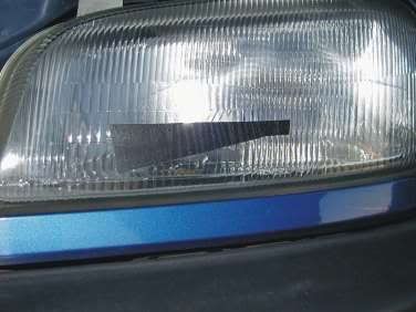

Первый из них состоит в том, чтобы заклеить непрозрачной пленкой определенную часть стекол фар, закрыв тем самым, ту часть светового пучка, которая светит влево и вверх. На фотографиях показано, как это сделано на автомобиле Тойота-РАВ4.
Изображение Изображение
Однако этот способ, мягко говоря, не улучшает внешнего вида автомобиля, не говоря уже о том, что эти куски пленки могут отвалиться или быть оторваны пионерами.

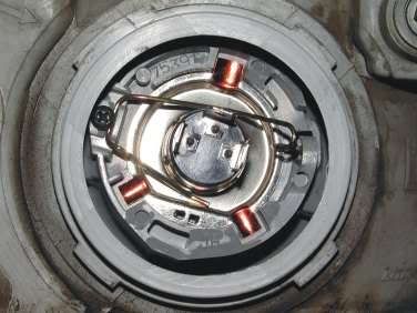

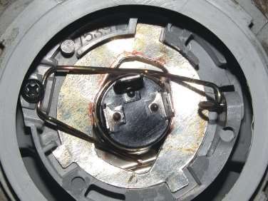

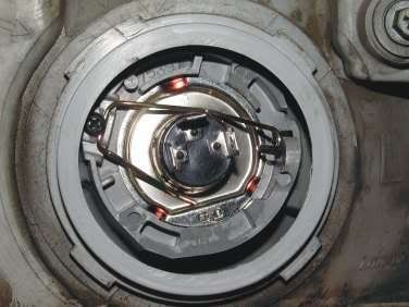

Поэтому наиболее практичным является способ, при котором изменение светового пучка достигается за счет поворота лампочек типа H4 вокруг своей оси. Если посмотреть на фару с обратной стороны, легко увидеть, что у всех праворульных автомобилей лампочка фиксируется в фаре не строго вертикально, а повернута по часовой стрелке на небольшой угол. На практике неоднократно проверено, что поворот лампочки на тот же угол, но в противоположную сторону позволяет добиться желаемого результата, т.е. ликвидировать ту часть светового пучка, которая светит влево вверх и слепит встречных водителей.
Поскольку лампочка фиксируется в фаре при помощи трех усиков, для ее поворота проще всего обыкновенными ножницами отрезать эти усики, после чего вставить лампочку в фару, повернув в противоположную сторону на аналогичный угол. За счет силы трения лампочка держится в фаре достаточно надежно, однако, если Вы все же опасаетесь, что в процессе эксплуатации она может повернуться, при отрезании усиков отрезайте их не полностью, а оставьте примерно 0,5 мм от каждого усика. Эти остатки, заостренные ножницами, очень хорошо вцепятся в пластиковый корпус фары и не дадут лампочке провернуться.
На следующих фотографиях показано, как располагается лампочка в фаре до ее поворота, и после отрезания усиков и установки в новое положение. Для наглядности, усики на цоколе лампочки закрашены красным маркером.

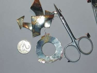

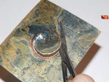

Третий способ состоит в изготовлении простейшей накладки с усиками на цоколь лампочки. Для этого, необходимо приготовить кусок жести, например от старой консервной банки, размерами не меньше чем 6х6 сантиметров. И еще понадобиться двухрублевая монетка, маникюрные ножницы, плоскогубцы, и какая-либо чертилка или маркер.
Приложив двухрублевую монету к центру куска жести, обведем ее маркером. Протыкаем жесть ножницами и вырезаем круглое отверстие согласно обведенной линии. Надеваем кусок жести на заднюю часть цоколя лампочки и обводим внешний контур цоколя вместе с усиками. Снимаем жесть с цоколя и рядом с каждым усиком пририсовываем точно такой же, но короче на одну треть.

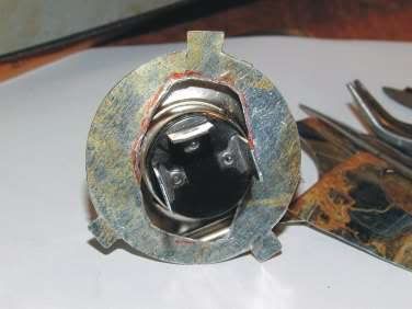

Обрезаем жесть по получившемуся контуру. Затем делаем разрез между примыкающими друг к другу усиками. Надеваем накладку на заднюю часть цоколя лампочки и подгоняем внешнюю форму кольца и усиков. Далее, расширяем центральное отверстие в кольце, примерно так, как показано на фото, чтобы фиксирующая пружина проходила в это отверстие и фиксировала лампочку за цоколь, а не за накладку.
Обрезаем штатные усики на цоколе лампочки. Надеваем кольцо на заднюю часть цоколя лампочки, ориентируем его так, чтобы лампочка при установке заняла правильное положение и фиксируем кольцо на цоколе, загнув дополнительные усики и обжав их плоскогубцами.
