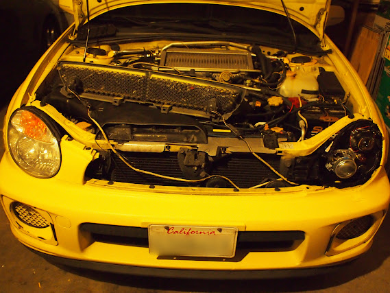

Интересный пример установки Hella EVOX-R и mini D2S в фару subaru impresa http://www.hidplanet.com/forums/showthr ... hose-mount
