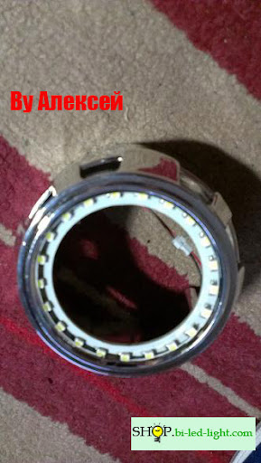

по глупости не заказал глазки или ленту диодов - в Курске нашел диодные колечки 70мм. 900 руб. пара

колечки как родные встали в бленды - провода у колечек очень короткие неудобно
получается красивая красота - к блендам нет шурупов - неприятно но легко решаемо
