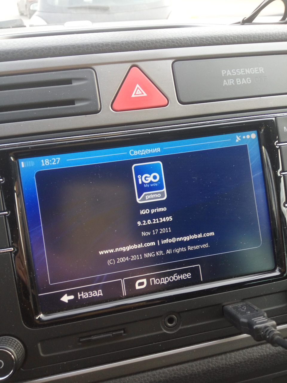

Сообщение light » 08 апр 2018, 22:47
Перепробовал много разных сборок. Начиная от Igo Primo 1.0 до 2.4, Nextgen. Навигации запускались и вылетели или совсем отказывались запускаться. Переделывал sys.txt по советам с разных форумов. Ничего не помогало. Перебирая в очередной раз скаченные сборки я всё таки нашёл ту, что работает и не вылетает! Алилуя!)
Igo Primo 1.2 9.2.0.213495 https://drive.google.com/open?id=1LDIKA ... pS1ufuIV5f Качаем, тестим, отписываемся
Установка: Скачиваем архив, разархивируем на SD карту. Скачиваем карты viewtopic.php?f=54&t=3006#p27606 и копируем в нужные папки на карте. Папку building (строения, здания) я не стал пока заполнять, что бы не расходовать память. Потом попробую запустить с зданиями и посмотрю будет работать без вылетов или нет

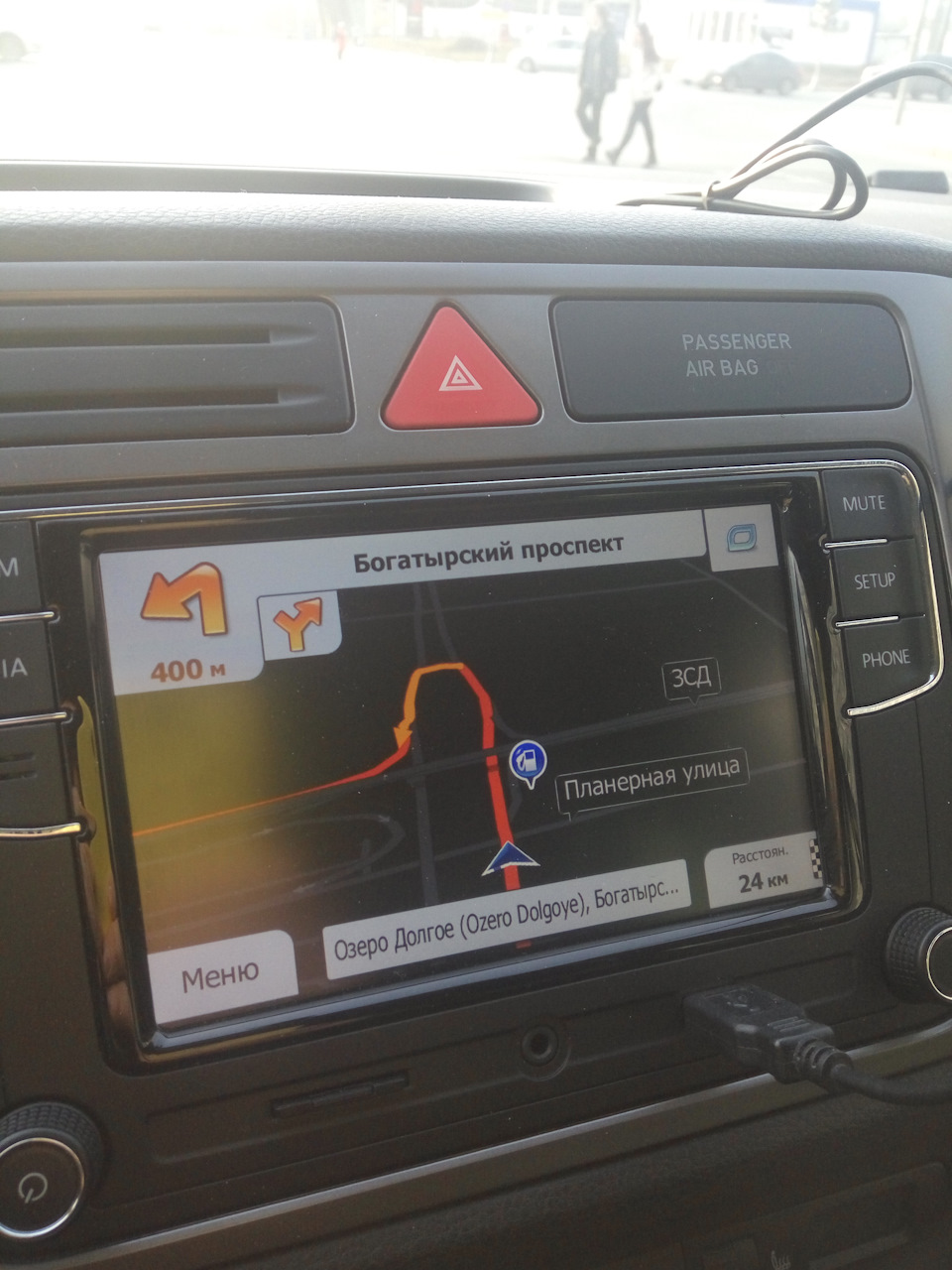

Re: Автомагнитола RCD330G Plus Desay
Сообщение witus » 13 апр 2018, 19:03
Воткнул эту версию, вроде работает без вылетов.
