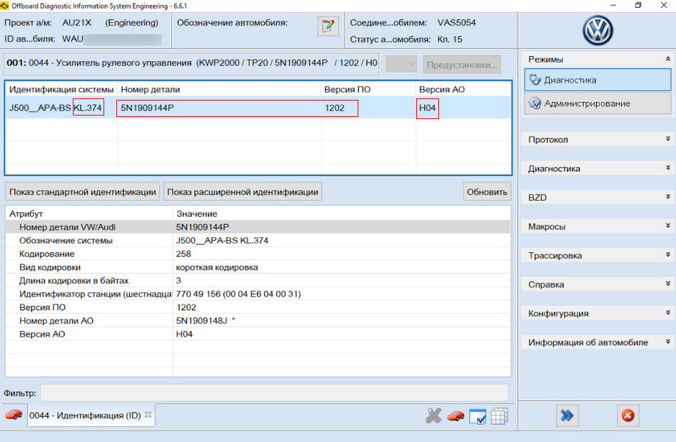

Позвонил мне Denabis https://www.drive2.ru/users/denabis/, владелец Audi Q3. После чипа стейдж 1 особенно не комфортно с лёгким рулём Q3 штатной параметрии 374. Решение есть. Прошивка до последней версии рулевой рейки + параметрия от Audi RS Q3 375 или 377. Что даёт более тяжёлый и комфортный руль на высоких скоростях + быстрый возврат в ноль
Audi Q3 2013г.в
До прошивки - версия блока 5N1909144P, версия ПО 1202, параметрия 374
После прошивки - версия блока 5N1909144P, версия ПО 1401, параметрия 377
Если эффект есть, надеюсь отпишется владелец Ауди.
Кроме прошивки рекомендую поменять задние сайлентблоки передних рычагов на целиковые, без отверстий. Вместе с прошивкой такая замена даст более чёткий руль, стабильное поведение в колее, на высоких скоростях
Так же прошивку рулевой делать обязательно если будете активировать драйв селект. Тогда при переключении режимов почуствуете разное поведение руля в зависимости от выбранного режима
